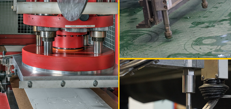

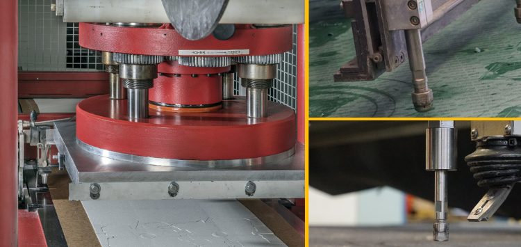

Für die Dichtungen und Formteile im Trinkwasserbereich spielen heute und morgen neben der Materialkompetenz auch Fertigungs-Know-how und -alternativen eine zentrale Rolle. Nur im Rahmen einer ganzheitlichen Betrachtungsweise kann so die technisch und wirtschaftlich beste Lösung realisiert werden.  So fertigt Berger S2B auf einem Schnellstanzautomaten mit endloser Materialzuführung Dichtungen und Zuschnitte in großer Stückzahl und Bauteilgrößen von 490 x 590 mm mit höchster Präzision. Die Teile können zusätzlich im Kiss-Cut-Verfahren mit einseitigen Selbstklebungen ausgerüstet werden. Dies erleichtert die Montage von Dichtungen oder Abstandsstücken, weil die Teile von einer Rolle abgegriffen werden können.
Bei kleineren und mittleren Mengen und bei Prototypen wird bei der Fertigung auf die Wasserstrahlschneidetechnologie zurückgegriffen. Im Vergleich zur Bandstahlproduktion fallen hier keine Werkzeugkosten an und die Toleranzen von DIN 2768 werden eingehalten. Welche Fertigungstechnologie letztendlich gewählt wird, entscheiden das jeweilige Projekt und die Seriengröße.
