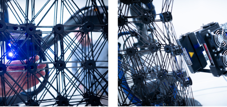

Zerstörungsfreie Prüfung einer 3D-CFK-Wickelstruktur – Detektion von Delaminationen, Harznestern oder Luftblaseneinsschlüssen (Bild: TENTA VISION Gmb)

Industrielle Klebverbindungen sind schwer zu kontrollierende Verbindungen, da effiziente Prüftechniken zur Haftungs- und Lunkerprüfung nur unzureichend vorhanden sind. Tenta Vision bietet hierfür ein Kamerasystem, das in Echtzeit nicht nur Äußerlichkeiten erfasst, sondern auch in Materialien hineinschaut, um innere Fehlstellen in Sekundenschnelle zu detektieren.
Der Fokus liegt dabei auf der Prüfung von inhomogenen und eher weichen Materialien, wie sie z.B. in der Leichtbauindustrie Anwendung finden. Das patentierte System verbindet ein Hightech-Messgerät und eine intelligente Automatisierungssoftware zu einer neuen Inspektionstechnologie. Das optische Messgerät arbeitet nach dem Prinzip der Laserinterferometrie und detektiert in einer Deformationsanalyse Steifigkeitsinhomogenitäten im Kameratakt. Prüfbauteile werden durch einen geringfügigen Energieeintrag gestresst und so zur Verformung auf der Nanometerskala bewegt. Die Verformungen enthalten die charakteristischen Informationen über die mechanischen Strukturen des Bauteilinneren und werden im Bruchteil einer Sekunde als Video erfasst, mittels intelligenter Echtzeit-Auswertealgorithmik prozessiert und anschließend visualisiert. Die Information ähnelt einer Ultraschall-Bewertung des Bauteils, wird jedoch berührungslos und vollflächig erfasst. Die 2D-Echtzeit-Visualisierung ist vergleichbar zum Röntgenbild und ist gerade bei komplexen Werkstoffpaarungen – eine Alternative zur Computertomografie. Das Verfahren ermöglicht die 100%-Prüfung zerstörungsfrei, ohne schädliche Strahlung zu emittieren.
