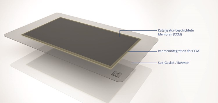

Das Gesamtkonzept (Bild: Freudenberg Sealing Technologies)

Die neue Generation ist in Membranstärken von 50 und 80 µm erhältlich. Dünnere Membranen ermöglichen einen höheren Wirkungsgrad, dickere eine längere Lebensdauer. Die Wahl hängt von der Design-Philosophie des Kunden ab. Auf Wunsch liefert Freudenberg Sealing Technologies die Membranen nicht nur als Rollenware oder Bögen, sondern als einbaufertige Baugruppe: laminiert oder im Heißschmelzverfahren mit einem Rahmen verbunden und bei Bedarf mit integrierten Dichtungen aus eigenen Elastomerwerkstoffen versehen. Zusammen mit einer Gasdiffusionslage der Schwestergesellschaft Freudenberg Performance Materials entsteht eine Membran-Elektroden-Einheit (Membrane Electrode Assembly, MEA). Die Rahmenkonstruktion muss die aktive Fläche vor Kontaminationen schützen und vereinfacht gleichzeitig die Montage im Stack. Auch für PEM-Brennstoffzellen in Lkw, Bussen und Schiffen bietet das Unternehmen CCMs und MEAs an.
