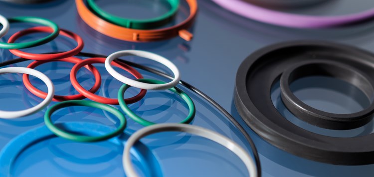

Die neuen Rotamaten R 100 von Walther Trowal für die Beschichtung von Dichtelementen aus Elastomeren mit Gleit- und Dekorationslacken beschichten pro Charge dreimal so viele Teile wie das bisher größte System der Baureihe. Einer der Auslöser für die Entwicklung der neuen Maschine war der Wunsch einiger Lohnbeschichter, großformatige Flachdichtungen in hohen Stückzahlen in derselben Charge zu verarbeiten.
Ein wichtiges Anwendungsgebiet der Rotamaten ist die Beschichtung von O-Ringen und Flachdichtungen, z.B. für die Abdichtung der einzelnen Zellen in Batteriepacks, in Brennstoffzellen sowie von Motor- und Getriebekomponenten. Speziell für die Beschichtung von großformatigen Dichtungskomponenten, die z.B. in den Kühlkreisläufen und Steuergeräten von Elektrofahrzeugen verbaut werden, ist vor allem in der Lohnbeschichtung der Bedarf für größere Beschichtungsanlagen deutlich gestiegen. Deshalb verfügt der neue Rotamat R 100 über ein Fassungsvermögen von 160 l beziehungsweise 100 kg. Er beschichtet pro Charge z.B. etwa 300 Dichtringe mit einem Durchmesser bis zu 350 mm oder bis zu 50.000 O-Ringe. Damit erhöht Walther Trowal die Kapazität der Lohnbeschichtung im Vergleich zum Vorgänger R 85 um den Faktor drei – bei identischem Zeit- und nur geringfügig höherem Energie- und Platzbedarf.
Der neue Rotamat eignet sich ebenfalls für die Dekorationsbeschichtung von Kunststoffteilen, z.B. aus ABS oder Polyäthylen, außerdem für dünnwandige Metallringe mit Durchmessern bis 300 mm, die z.B. als Wellendichtringe mit einem Bindemittel beschichtet werden, bevor Elastomere aufgetragen werden.
Darüber hinaus hat das Unternehmen das Anwendungsspektrum der Rotamaten für die Beschichtung von Dichtungselementen erweitert, z.B. für das Auftragen von Ölen und Wachsen sowie mit langsam trocknenden Lacken.
