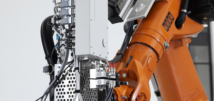

Neuer Heißdosierer (Bild: Atlas Copco IAS GmbH)

Der neue Heißdosierer von Atlas Copco eignet sich zum Dosieren spezieller Kleb- und Dichtstoffe, die mit mehr als 100 °C verarbeitet werden müssen – z.B. für Stützklebe-Anwendungen oder Batterieabdichtungen.
Einlassventil, Materialkammer, Applikator und Düse sind durchgängig beheizt und thermisch vom Antrieb entkoppelt. Letzteres ist wichtig, um den Antrieb vor den dauerhaft hohen Temperaturen zu schützen. Ein Anwendungsbeispiel ist Heißbutyl, das u.a. zum Stützkleben (Anti-Flatter-Anwendungen) im Automobilrohbau oder zum Abdichten von Batterien in Elektrofahrzeugen verwendet wird. Gängige Verarbeitungstemperaturen liegen hier bei 100 bis 160 °C. Die Anlagentechnik für die Verarbeitung solcher Kleb- und Dichtstoffe ist anspruchsvoll: Sie muss ein hochviskoses Material bei konstant hohen Temperaturen und vergleichsweise hohen Durchflussraten sicher und unterbrechungsfrei fördern und applizieren können, um eine qualitativ hochwertige Kleberaupe zu erzielen.
Atlas Copco stellt hierfür nun voll beheizte Gesamtsysteme zur Verfügung, die hohe Zuverlässigkeit bieten und einen ununterbrochenen, präzisen Auftrag von heiß zu verarbeitenden Klebstoffen sicherstellen: von der beheizten Folgeplatte und Pumpe über Kolbenstangenheizung, Materialabgang und Materialschläuche bis hin zum vollständig beheizten Dosierer. Die Heizzonen können einzeln angesteuert und geregelt werden, um das Material schonend aufzuheizen. Anwender bekommen damit die Temperaturführung ihres Prozesses in den Griff. Sowohl die Materialzufuhr als auch die Applikation des Kleb- oder Dichtstoffs sollen mit den Systemen erleichtert und der Gesamtprozess stabiler und sicher beherrschbar werden.
