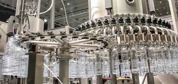

Dichtungen aus Allroundwerkstoffen vereinen hohe Performance mit einem wirtschaftlichen Einsatz (Bild: Beverage filling line - GITIS Deutschland | Averis GmbH)
