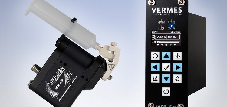

Mit der Dynamic Shockwave Technology (DST) führt VERMES Microdispensing ein Aktorprinzip ein, dass durch optimierte Kanalführung und Ausgestaltung der Kompressionsgeometrien eine hohe Kraft und Präzision bereits bei kleinsten Hüben erreicht.
Aufgrund dieser Merkmale ist das DST-Prinzip für den Einsatz in Jet-Ventilen geeignet. Diese verleihen dem Dosiergerät überlegene Systemleistung, insbesondere bei hochviskosen und schwierig zu dosierenden Medien. DST wurde von VERMES Microdispensing bereits weltweit patentiert und wird in die Mikrodosiersysteme der MDS 1500-Serie integriert. Aufgrund von DST erreicht das System eine wesentlich höhere Taktfrequenz als herkömmliche Dosiersysteme mit elektropneumatischen Antrieben. Das MDS 1560 verfügt über eine integrierte Drucküberwachung, um maximale Sicherheit beim Dosiervorgang und absolute Wiederholgenauigkeit zu ermöglichen. Druckschwankungen können erkannt und ausgeglichen werden. Es kann immer mit der optimalen Stößelgeschwindigkeit, abgestimmt auf das Dosiermedium, betrieben werden. Selbst bei höchsten Dosierfrequenzen können Leistungsschwankungen ausgeglichen werden. Das Mikrodosiersystem MDS 1560 ist daher für eine große Bandbreite an Flüssigkeiten unterschiedlichster Viskosität geeignet, die von wässrigen Lösungen bis zu Lotpasten reichen. Medien können in Mengen von weniger als 1,0 nl dosiert werden, was in Bezug auf die abnehmende Bauteilgröße in Branchen wie z.B.der Unterhaltungselektronik ein Vorteil ist.  Das neue System adressiert Märkte wie die Elektronikfertigung und kann z.B. zur Versiegelung von LCD-Bildschirmen, zum Auftragen von Lotpaste auf Leiterplatten, für den Einsatz in Mobiltelefon-Klebeanwendungen und mehr verwendet werden.
Das MDS 1560 Dosiersystem erfordert keine anfängliche Justierung. Dosierdruck und weitere Dosierparameter können entsprechend geändert werden, um eine perfekte Linienführung unabhängig von variierenden Bedingungen zu realisieren. Eine integrierte Kühlung hält die Temperatur des Ventils während des Betriebs unter einem kritischen Wert. Dadurch ist es möglich, das Dosiersystem im Vergleich zu herkömmlichen Dosiersystemen auch bei hohen Außentemperaturen und hohen Taktfrequenzen zu betreiben. Das Ventil ist von drei Seiten montierbar und bietet mit seiner auf drei Positionen (0, -90 °, + 90 °) drehbaren Fluidik mit automatischer Verriegelung maximal dynamische Leistung. Das modulare Design des Ventils MDV 1560 mit seiner benutzerfreundlichen Schnellkopplungs-Bajonettfluidik ermöglicht eine schnelle Demontage ohne Werkzeug und vereinfacht die Reinigung und Wartung des Düseneinsatzes und des Stößels. Das MDS 1560 ist voll kompatibel mit allen bei VERMES Microdispensing erhältlichen Stößeln und Düseneinsätzen und kann daher schnell an spezifische Anwendungsanforderungen angepasst werden.
