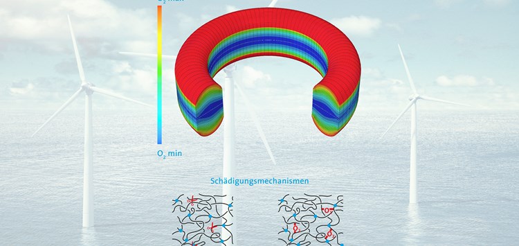

Langzeitprognose (Bild: Freudenberg Sealing Technologies 2020)

Die Ingenieure von Freudenberg verfolgten dabei zwei wesentliche Ansatzpunkte: Zum einen verbesserten sie das Lebensdauermodell deutlich, indem sie chemische Oxidationsgleichungen, also den Sauerstoffangriff auf das Elastomer, mit dem strukturmechanischen Verhalten des Werkstoffes koppelten. Um mit diesem Modell beliebige Geometrien berechnen zu können, wurde es numerisch effizient umgesetzt und in ein kommerzielles Finite-Elemente-Programm implementiert. Dieses ist nun in der Lage, die lokalen Oxidationsprozesse und deren Auswirkung auf das mechanische Werkstoffverhalten zu berechnen.
Gleichzeitig war es aber auch notwendig, die Messmethoden weiterzuentwickeln, mit denen die Parameter für das Werkstoffmodell ermitteln werden – z.B., um die während des Alterungsprozesses verbrauchte Sauerstoffmenge zu bestimmen. Die Sauerstoffmenge ist eine wesentliche Größe, um das Ausmaß des chemischen Angriffs abzuschätzen. Dank der Verbesserung der Messmethoden sowie des Materialmodells und der Anwendbarkeit auf dreidimensionale Bauteile ergibt sich ein präzises Verfahren für die Lebensdauerprognose. Das gemeinsam mit der zentralen Forschung, der Freudenberg Technology Innovation, entwickelte Verfahren wurde zunächst an Werkstoffproben mit unterschiedlichen Durchmessern verifiziert und mittlerweile auch für erste Anwendungen im Bau von Offshore-Windkraftanlagen verwendet. Künftig kann Anwendern im Anlagenbau ein zuverlässiges Mindesthaltbarkeitsdatum auch über sehr lange Zeiträume genannt werden. Eine Bibliothek mit den Modellen für verschiedene Werkstoffe und Bauteil-Geometrien befindet sich derzeit im Aufbau. Parallel wird die Simulation erweitert, sodass auch anwendungsspezifische Zyklen mit wechselnden Temperaturen und mechanischen Lasten berechnet werden können.
