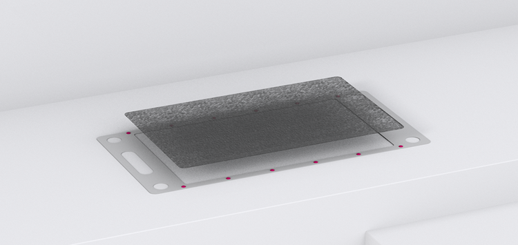

Fixierung einer Gas-Diffusionsschicht auf einem Rahmen, flüssiges Tape zur Illustration magenta eingefärbt (Bild: DELO)

Mit PHOTOBOND PS4140 bringt Delo das erste flüssige Tape für die Fixierung der Gas-Diffusionsschichten in Brennstoffzellen auf den Markt. Der flüssige PSA (Pressure-Sensitive Adhesive) ersetzt konventionelle Klebebandlösungen und bietet dabei verschiedene Vorteile: Er lässt sich vollautomatisiert und mit frei wählbarer Dosiergeometrie auftragen und ermöglicht nach schnellem Aushärten und Fügen eine unmittelbare Weiterverarbeitung.
Der Klebstoff haftet zuverlässig auf typischen Brennstoffzellen-Materialien. Er hat eine hohe Schälfestigkeit von bis zu 0,9 N/mm auf PET/PET. Die Glasübergangstemperatur von –10 °C stellt flexible, stabile Verbindungen auch bei niedrigen Temperaturen sicher. Auftretende Schälbelastungen in oftmals verwendeten Rolle-zu-Rolle-Prozessen können so kompensiert werden. Mit einer Wasseraufnahme von 0,7 Gew.-% ist der Klebstoff in der für Brennstoffzellen typischen dauerhaft hohen Feuchtigkeit dimensional stabil. Auch wurde die mechanische Stabilität des Flüssigtapes nach Lagerung in betriebsrelevanten Medien bei typischer Betriebstemperatur bestätigt.
Das 1K-System ist von 0 °C bis +25 °C lagerstabil. Für den automatisierten Auftrag eignet sich unter anderem das pneumatische Jet-Ventil DELO-DOT PN5. Darüber hinaus wurden als weitere Auftragstechnologien Slot-Die-Coating sowie Sieb- und Schablonendruck evaluiert. Die Aushärtung erfolgt energiearm per UV- oder VIS-Licht. Im VIS-Bereich bei 400 nm dauert sie je nach Belichtungsintensität 5 bis 16 s. Die ausgehärtete Oberfläche ist sofort „tacky“. Nach dem Fügen unter leichtem Druck steht die Verbindung unmittelbar zur Weiterverarbeitung bereit.
Mit dem Klebstoff steht eine Alternative zum Klebeband – mit allen Vorteilen eines flüssigen Klebstoffs – zur Verfügung. Er erlaubt – im Vergleich zu bisherigen Lösungen – einen schnellen, zuverlässigen und ressourcenschonenden Prozess. Da er keinen Zuschnitt erfordert, hat man auch keinen Materialverschnitt.
