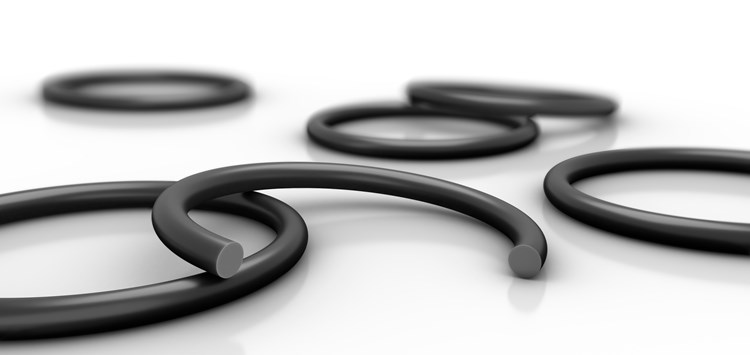

Hochtemperatur-FFKM, das Reinheit und Leistung in anspruchsvollen Halbleiteranwendungen bietet und die Lebensdauer verlängert (Bild: Trelleborg Sealing Solutions)
