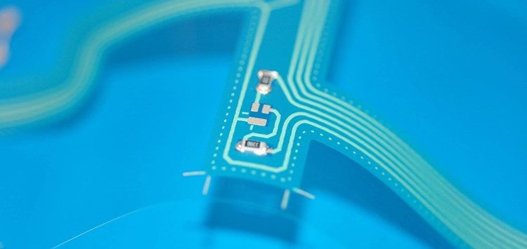

Kleben und Kontaktieren in einem Schritt: Kleine Chips werden mithilfe von Elecolit® 3647 auf flexiblen Leiterbahnen mit einer leitfähigen Verbindung fixiert (Bild: Panacol)

Mit Elecolit® 3647 hat Panacol einen neuen, elektrisch leitfähigen Silberleitklebstoff auf Epoxidharzbasis im Portfolio. Der flexible Leitklebstoff ist besonders für Kontaktierungen auf temperatursensiblen Folien oder Flex-PCBs geeignet.
Der 1K-, mit Silberpartikeln gefüllte Leitklebstoff haftet sehr gut auf Kunststoffen wie PC, PVC, PI, ABS oder FR4. Seine hohe Flexibilität und Schälfestigkeit im ausgehärteten Zustand ermöglichen den Einsatz bei Anwendungen, die Vibrationen, Schwingungen oder schnellen Temperaturänderungen unterliegen. Elecolit® 3647 eignet sich daher für Die-Attach-Anwendungen kleiner Halbleiterchips oder für Kontaktierungen auf flexiblen Folien und Leiterplatten. Zum Einsatz kommen diese Anwendungen z.B. im Bereich Printed- und In-Molded-Electronics, in Wearables oder bei der Kontaktierung von Halbleitern im Allgemeinen.
Ein  Vorteil des Klebstoffs ist die  einfache Handhabung: Er muss nur gekühlt, aber nicht tiefgekühlt gelagert werden. Die Dosierung erfolgt durch einfaches Dispensen und der Klebstoff härtet schon ab 100°C innerhalb von Minuten aus. So gelingt die Kontaktierung und Fixierung von Halbleitern in einem Schritt bei kurzem und geringem Energieeintrag.
