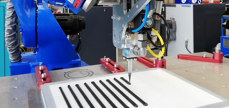

Die von Sunstar entwickelte Schaumdichtungstechnologie verfügt u.a. über günstige Aushärtungseigenschaften (Bild: Sunstar)

Ein aufeinander abgestimmtes Maschinen- und Materialkonzept sorgt für stabile Dichtungsdimensionen. In den von Sunstar entwickelten FOAMPLY-Anlagen, die in jede Fertigungsstraße eingebunden werden können, erfolgt ein automatisierter, roboterunterstützter und sparsamer Dichtungsauftrag dimensionsgenau und präzise auf das Bauteil. Die Vorteile: erhöhte Produk­tivität, reduzierte Prozesszeit, geringer Materialverbrauch, wenig Stück- und Lagerkosten und – durch die Aushärtung bei niedrigen Temperaturen – weniger Energieverbrauch beim Produktionsprozess.
