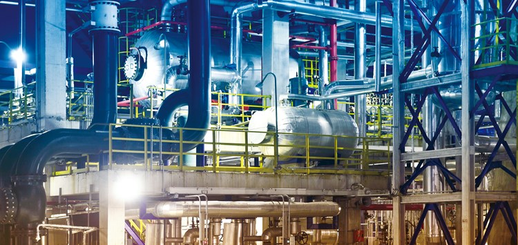

Platten und Folien für die Prozessindustrie (Bild: Tec-Joint AG)
