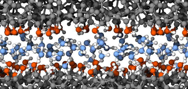

Molekulardynamiksimulation eines glycerolgeschmierten Reibkontakts aus zwei diamantähnlichen Kohlenstoffschichten unter hoher mechanischer Belastung (Bild: Fraunhofer IWM)

Prof. Dr. Michael Moseler, Leiter des Geschäftsfelds Tribologie am Fraunhofer Institut für Werkstoffmechanik IWM, erhält für die Erforschung und Entwicklung eines digitalen Zwillings einen „ERC Advanced Grant“ in Höhe von 2,5 Mio. € für fünf Jahre. Der digitale Zwilling kann Schmierungen unter hohen Belastungen beschreiben und damit die Konstruktions- und Betriebsbedingungen für energieeffiziente Maschinen vorhersagen.
Reibung ist allgegenwärtig. Wo sich Bauteile gegeneinander bewegen, wird Energie verbraucht. Weltweit kostet das – Berechnungen zufolge – bis zu 20% des Energieverbrauchs – und das trotz vieler technologischer Lösungen zur Reibungsminderung, wie neuen Schmierstoffen und Beschichtungen. Wie dieses noch unerschlossene Potenzial zur Energieeinsparung und Nachhaltigkeit gehoben werden kann, will Michael Moseler mit der Entwicklung eines digitalen Zwillings für geschmierte Reibkontakte zeigen. Die Herausforderung besteht darin, experimentell unzugängliche reibungsverursachende Prozesse in technischen Systemen, die auf der atomaren Ebene ablaufen, wie z.B. Viskositätsveränderungen von Schmierstoffen in nanoskaligen Reibspalten oder das Gleiten des dadurch verfestigten Schmierstoffs über Werkstoffoberflächen, berechenbar zu machen.
Hier kommt ein neuartiger Ansatz von Computersimulationen zum Einsatz. Simulationsmethoden und Rechenmodelle, die die Mechanismen auf den unterschiedlichen Skalen beschreiben, werden in einem einzigen Werkzeug so miteinander kombiniert, dass die reibungsverursachenden Merkmale erfasst und das Verhalten des Reibungssystems vorhergesagt werden können. Sind die Ursache-Wirkungsbeziehungen zwischen den atomaren Prozessen und der energieverzehrenden Reibung für das jeweilige technische System mathematisch beschrieben, kann dieses auch optimiert werden.
Bei den Berechnungen kommen Molekulardynamiksimulationen in extremem Maßstab zum Einsatz, die die atomistischen Effekte in diesem Reibungsbereich berücksichtigen. Die Entwicklung von physikalisch basierten Materialmodellen, die das molekulardynamisch beobachtete Verhalten genau wiedergeben, ist ein Schlüsselaspekt des Projekts. So müssen z.B. präzise Konstitutivgleichungen für die Rheologie und die tribochemischen Reaktionen von wenigen Nanometer dicken Schmierfilmen unter Gigapascal-Drücken bestimmt werden. Diese werden in Kontinuumsgleichungen integriert und bilden den Kern des digitalen Zwillings, der die thermo-elasto-hydrodynamische Schmierung in hochbelasteten Bauteilen (z.B. Wälzlager und Zahnradpaarungen) berechenbar machen soll. Das Projekt wird automatisierte Workflows für molekulare Hochdurchsatzrechnungen von Reibkontakten unter einer Vielzahl von Lastparametern nutzen. Außerdem wird die neueste Generation von maschinell erlernten interatomaren Potenzialen (MLIPs), die quantenmechanische Genauigkeit zu einem Bruchteil der Rechenkosten bieten, zum Einsatz kommen.
Es ist die Kombination von extremskaligen atomistischen Simulationen, maschinell trainierten KI-Kraftfeldern und die Integration der daraus folgenden physikalischen Konstitutivgleichungen in eine Kontinuumsbeschreibung des hochbelasteten Schmierstoffs, die den Forschungsansatz einzigartig macht und einen virtuellen Einblick in bislang unerschlossene und nicht zugängliche Reibmechanismen schafft. Weitere Erfolgsfaktoren sind die intelligente und effiziente Nutzung enormer Rechenkapazität für die Simulation von bis zu einer Mrd. Atome und der Aufbau einer leistungsfähigen digitalen Infrastruktur für die entstehenden Datenströme und die Datenauswertung.
In fünf Jahren soll der digitale Zwilling durch den Brückenschlag zwischen atomaren Reibungsphänomen und der Konstruktion von Lagerungen und Getrieben für mehr Nachhaltigkeit und Energieeffizienz in Maschinen, Geräten und Fahrzeugen sorgen. Der digitale Zwilling für Schmierstoffe in hochbelasteten Reibkontakten stellt eine mathematische Verbindung her zwischen der atomaren Dynamik im Schmierspalt und der makroskopischen Reibung. Mit dem Wissen um die fundamentalen Ursachen des reibungsbedingten Energieverbrauchs von technischen Systemen wie Lagerungen oder Antrieben können energieeffizientere Maschinen, Anlagen oder Fahrzeuge konstruiert werden.
