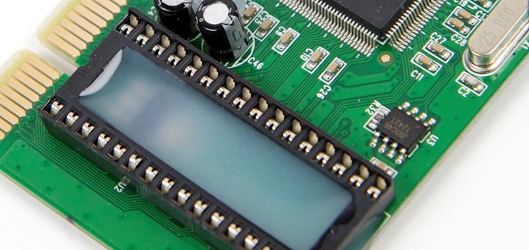

Der sichere Verguss von elektronischen Bauteilen trägt zur langen störungsfreien Fahrzeugnutzung bei (Bild: OTTO-CHEMIE)
