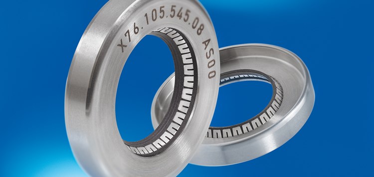

Wellendichtring ElRoSeal™ (Bild: ElringKlinger Kunststofftechnik GmbH)

Der neue Wellendichtring ElroSeal™ der ElringKlinger Kunststofftechnik GmbH (EKT) beherrscht schwierige Anwendungen mit hohen Drehzahlbereichen, z.B. im Maschinen- und Anlagenbau und bei Elektromotoren.
Ob Dreh-, Fräs- oder Schleifprozesse, die Anforderungen an die Werkzeugträger auf Bearbeitungsmaschinen liegen meist in sehr hohen Drehzahlbereiche und kritischen Systemdrücke, welche zuverlässig und sicher abgedichtet werden müssen.  Drehzahlen von bis zu 30.000 min-1 sind keine Seltenheit mehr. Die bestehenden Abdichtsysteme erzeugen in diesen Grenzbereichen eine sehr hohe Reibung, die u.a. durch die breiter werdende Auflage der Dichtung auf der Gegenlauffläche erzeugt wird. Das Resultat ist eine große Wärmeentwicklung, die letztendlich zum frühzeitigen Verschleiß und zum Ausfall der Dichtung führen kann. Die gleichen Bedingungen gelten für die vielfach eingesetzten Elektromotoren im Industriebereich. Auch dort gehört die Reibungsreduzierung zu einer der zentralen Herausforderungen.
Basierend auf den Erfahrungen mit ultrahochdrehenden SPEEDFLON™ Radialwellendicht­ringen für Drehzahlen bis über 150.000 min-1 wurde die ElroSeal™ entwickelt. Dieser Radialwellendichtring beherrscht die schwierigen Bedingungen und kann auf die Anforderungen des Kunden individuell angepasst werden. Extreme Herausforderungen entstehen bei den notwendigen Wellendurchmessern durch sehr hohe Umfangsgeschwindigkeiten in Kombination mit den Betriebsbedingungen. Des Weiteren soll die Dichtung hohen und tiefen Temperaturen, den verschiedensten Medien und auch möglichen Trockenlaufphasen standhalten. Konventionelle Elastomer- oder auch standardmäßig eingesetzte PTFE-Radialwellen­dichtringe stoßen hier schnell an ihre Grenzen. ElroSeal™-Dichtungen wurden auf Hochdrehzahl-Prüfständen inhouse und auch in Kundenanwendungen erprobt und sorgen durch optimierte Dichtlippen und das wirksame Drallsystem für exzellentes Dichtverhalten in beiden Drehrichtungen. Durch den modularen Aufbau lassen sich unterschiedliche verschleißoptimierte Polytetraflon™-PTFE-Hochleistungs­werkstoffe verwenden, sodass die Dichtungen auch auf weichen Wellen eingesetzt werden können. Das optimierte Dichtsystem zeigt sehr geringe Verlustleistungen bei Umfangsgeschwindig­keiten bis ca. 35 m/s, wirkt schwingungsdämpfend, ohne Slip-stick-Effekt und kann bei Bedarf auch mühelos elektrisch ableitend eingestellt werden.
