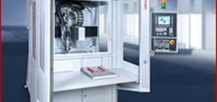

Kompaktdosieranlage DC-CNC800 (Bild: RAMPF Holding GmbH & Co. KG)
26.09.2018 Effizientes Dosieren und Optical Bonding
Auf der Bondexpo zeigt Rampf u.a. die Kompaktdosieranlage DC-CNC800. Sie verfügt über eine integrierte Materialaufbereitung und kann mit Kolben- oder Zahnradpumpen ausgestattet werden.
Für die modulare Steuerung stehen eine CNC Siemens-Sinumerik-Steuerung sowie Beckhoff-Steuerungstechnologie zur Verfügung. Ein weiteres Merkmal ist  die integrierte Prozessüberwachung zur Kontrolle von Drücken, Füllständen und Drehzahlen. Die DC-CNC800 kann mit einem HD-Spülmittelrückführsystem oder HD-Wasserspülung, anwendungsabhängigen Automatisierungseinrichtungen sowie dem Mischsystem MS-C für Dosierleistungen ab 0,1 g/s ausgestattet werden. Weitere Features sind standardisierte Bedienkonzepte für Schiebetisch, Rundschaltteller, Bandzuführung und Vakuumfasspressen. Aufgrund der großen Tanks können Kleingebinde komplett in einem Vorgang umgefüllt werden. Die Zugänglichkeit für Wartungsarbeiten zu den Kolben- und Zahnradpumpen sowie zur Steuerung ist optimal gestaltet.
