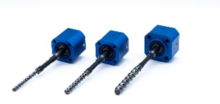

Die „Diamond Coated Rotoren“ verlängern speziell im Klein- und Kleinstmengenbereich die Standzeit des Systems bei der Verarbeitung hochabrasiver Materialien signifikant (Bild: ViscoTec Pumpen- u. Dosiertechnik GmbH)

Mit „Diamond Coating“ (DC) veredelte Rotoren können bei preeflow-Systemen von Viscotec die Lebenszeit des Systems verdoppeln bis verdreifachen, bis ein Austausch des Rotors notwendig wird.

Dieser Herausforderung hat sich preeflow angenommen und eine Lösung entwickelt, um speziell im Klein- und Kleinstmengenbereich die Standzeit des Systems bei der Verarbeitung hochabrasiver Materialien signifikant zu verbessern. Das Ergebnis sind speziell beschichtete Rotoren. Diese mit einem  „Diamond Coating“ (kurz: „DC“) veredelten Rotoren können die Lebenszeit des Systems verdoppeln bis verdreifachen.  Auf Laborebene konnte die Standzeit mit einem sehr weit verbreiteten und hochabrasiven 2K-Gap-Filler noch darüber hinaus verbessert werden. Für bereits bestehende als auch neue Anwendungen ergeben sich daraus zahlreiche Vorteile, u.a.:
