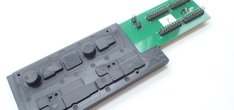

Umhüllung einer Platine mit verschiedenen elektronischen Komponenten (Bild: KIMW)

Ein wesentlicher technischer Vorteil vieler duroplastischer Formmassen liegt in ihrer niedrigen Viskosität beim Kontakt mit heißen Werkzeugen (ca. 140  bis 180 °C). Dadurch können selbst feinste Spalten (< 0,1 mm) zuverlässig gefüllt werden – etwa bei der Umhüllung empfindlicher elektronischer Komponenten oder Stanzteile. Ihre hohe Maßhaltigkeit, geringe Wärmeausdehnung und elektrische Isolationsfähigkeit machen sie zu einem wichtigen Werkstoff für hybride Bauteile, die thermischer und mechanischer Belastung ausgesetzt sind.
