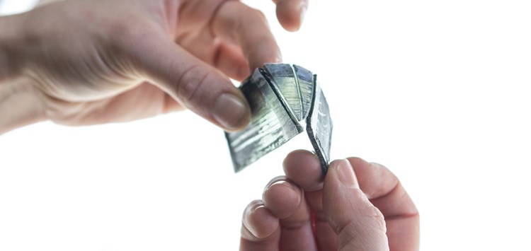

Die Glasscherben wurden mit einem farblos transparenten 1K-Silikonklebstoff geklebt (Bild: Hohe Domkirche Köln, Dombauhütte; Foto: Jennifer Rumbach)

Die Gläser hatten durch den Brand keine allzu großen Schäden genommen und waren mit der bereits erwähnten, aufliegenden bleihaltigen Staubschicht bedeckt. Die dichten, flächigen Rußablagerungen wurden mit Watte und einem Ethanol-Wasser-Gemisch entfernt. Etliche Gläser in den Randbereichen waren – manchmal auch mehrfach und mit komplizierten Sprungmustern – gebrochen. Von den Restaurierenden wurden alle Splitter genaustens ausgerichtet und geklebt. Dabei musste sehr sorgfältig und sauber gearbeitet werden und es durfte nur unmittelbar entlang der Sprungkante geklebt werden. Zum Einsatz kam ein farblos transparenter 1K-Silikonklebstoff. Silikon ist sehr widerstandsfähig gegenüber Temperaturen und Witterung. Es stellt sicher, dass die Klebungen auch bei direktem Regen dauerhaft halten und kein Wasser eindringen kann. Haben größere Bruchstücke gefehlt, wurden diese durch farblich exakt passende und entsprechend bemalte Glasstücke ersetzt. Dabei war die oberste Priorität immer, das originale Material – so gut es geht – zu erhalten. Neben den Arbeiten an der Verbleiung und den Gläsern wurde zudem die Verkittung erneuert – auch wenn sie sich auf die Außenseite der Felder beschränkte. Sie dient der weiteren Stabilisierung und schützt vor eindringendem Regenwasser.
