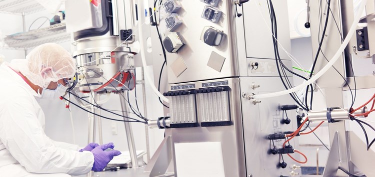

Folienlösungen für Hochleistungsgeräte im Medizinbereich sind anspruchsvoll (Bild: Tec-Joint/iStock_Reptile8488)
