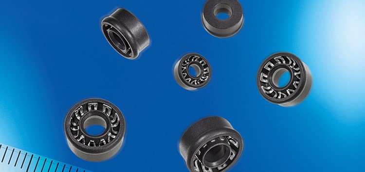

Für Wasserstoffventile bieten sich federunterstützte Dichtungen in speziellen Ausführungen an (Bild: ElringKlinger Kunststofftechnik GmbH)

Zur Gewährleistung von kleinstmöglichen Leckage-Raten müssen Konstruktion und Werkstoff der Dichtung perfekt auf den Bauraum und die Anwendungsbedingungen abgestimmt sein. Für Wasserstoffventile bieten sich federunterstütze Dichtungen in speziellen Ausführungen an. Es werden hochdruckfeste Werkstoffe mit geringer Druckverformung und sehr niedriger Permeation eingesetzt, z.B. modifizierte PTFE- und PEEK-Compounds. Aber auch kostengünstigere Werkstoffe können bei nachgewiesener Funktionalität eine Wahl sein.
