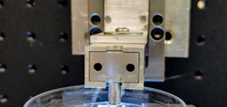

Der Testaufbau der Wissenschaftler ohne Elektrode (Bild: Michigan Technological University)

Die Forschergruppe um Dr. Bruce P. Lee (Professor Abteilung für biomedizinische Technik) an der Michigan Tech arbeitete bereits vorher an intelligenten Klebstoffsystemen. Ihr bisheriger Ansatz: Die Adhäsion mithilfe des pH-Werts steuern. Zuletzt stellten sie die Hypothese auf, dass sich die Eigenschaften eines Klebstoffs auch mit Elektrizität beeinflussen ließen und entwarfen einen Testaufbau, um ihre Annahme zu überprüfen. Für den Versuch nutzten die Wissenschaftler eine Titankugel und eine Platindrahtelektrode, um den Klebstoff, der in Gegenwart von Salzwasser mit der Kugel in Kontakt stand, elektrisch zu stimulieren. Beim genutzten Klebstoff handelt es sich um einen von der Natur inspirierten Unterwasser-Smart-Hydrogel-Prototypen der Brenzcatechin (Catechol) beinhaltet.
Die Titankugel wurde mit dem Klebstoff in Kontakt gebracht, Strom angelegt und dann an die Oberfläche zurückgezogen. Wie bereits angenommen hat sich der Klebstoff gelöst. Die Kraft, die erforderlich ist, um Titan vom Klebstoff zu lösen, wurde dabei über eine auf der Kugel angebrachte Messzelle gemessen. Anschließend wurden die aufgezeichneten Haftkraftwerte, mit und ohne Anwendung von Elektrizität, miteinander verglichen. Bei einer Spannung von neun Volt verlor der Klebstoff bereits bei sieben Sekunden seine Haftkraft. Weitere Erkenntnis: Der zunächst weiße Klebstoff färbte sich durch den Strom und die Oxidation rot.
