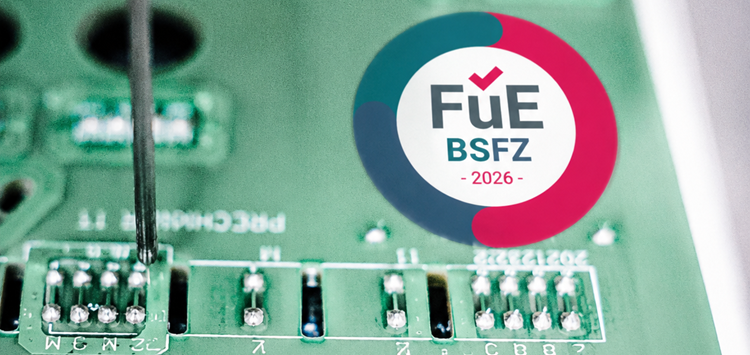

BSFZ-Siegel für Miniaturelektronik-Vergussanlage
Ausgezeichnete Mikrodosierung an zentralen Stellschrauben optimiert (Bild: ENDIN GmbH)
