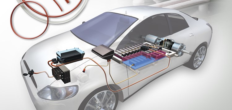

Breites E-Mobility-Lösungsportfolio (Bild: Parker Hannifin GmbH)
17.04.2019 Breites Portfolio für die Elektromobilität
Ihr Portfolio an Lösungen für E-Fahrzeuge im Bereich Abdichtung, Abschirmung und Wärme-Management hat die Engineered Materials Group der Parker Hannifin Corporation auf der diesjährigen Hannover Messe vorgestellt.
Die Komponenten der alternativen Antriebe, bspw. E-Achse, Batterien, Leistungselektronik und deren Steuergeräte, erfordern eine Vielzahl von Abdicht- und Abschirmfunktionen. Ziel ist die effiziente und zuverlässige Funktion aller elektrischen Bordsysteme von der Ladestromkupplung über die Batterie bis hin zum elektrischen Antrieb. Dafür gibt es etablierte Dichtungslösungen wie O-Ringe, Press-in-Place-Dichtungen, Rotationsdichtungen, Integral-Dichtungen (Verbunddichtplatten). Des Weiteren stehen Produkte zur elektrischen Abschirmung und Ableitung von Wärme zur Verfügung, wie z.B. EMI-Bauteile, Thermo-Gels und -Pads. Besondere Vorteile lassen sich durch die Kombination der genannten Funktionen in einem Bauteil erzielen.
Steuergeräte, Leistungselektronik oder die elektrifizierte Antriebsachse und deren einzelne Baugruppen müssen zudem zuverlässig sowohl gegen Umwelteinflüsse als auch gegen elektromagnetische Störgrößen geschützt werden. Hierfür bietet Parker eine umfangreiche Produktpalette zur Abschirmung und Abdichtung von Gehäuseelementen. Mit Press-in-Place-Rahmen-Dichtungen, O-Ring-Abdichtungen, Gehäuseteilen mit integriertem Dichtungssystem bis hin zu applizierbaren wärmeleitfähigen Dichtungspasten steht eine Vielzahl möglicher Dichtungslösungen zur Auswahl. Für die Abdichtung großer Gehäuse, z.B. des Batteriesystems, bietet man Dichtungslösungen in XXL-Abmessungen an. Große umlaufende Dichtungen, ob im Extrusionverfahren oder in höherer Qualität stoßstellenfrei hergestellt, sind die  Lösung für Groß-Gehäuse. Im Gegensatz zu geklebten Gehäusen ermöglichen sie im Reparaturfall eine einfache Revision.
Für die elektromagnetische Abschirmung, die eine ungewollte Beeinflussung der Komponenten von außen oder auch von benachbarten elektrischen Systemen verhindern soll, stehen spezielle Dichtungslösungen aus EMI-Materialien zur Verfügung.
Die kompakten Bauräume der elektrischen Bordsysteme wie Batterie, Leistungselektronik und E-Motor, verbunden mit deren hoher Leistungsdichte, erfordern effiziente und intelligente Thermomanagementlösungen. Luftgekühlte oder flüssigkeitsgekühlte Systeme erfordern Dichtungslösungen mit hoher Temperaturbeständigkeit und langer Lebensdauer. Eine ineffiziente Kühlung würde das Gesamtsystem empfindlich stören und kann zu massiven Leistungseinbußen bis hin zur totalen Zerstörung der elektronischen Komponenten der Hybrid- oder Elektrofahrzeuge führen. Parker kann hier auf langjährige Erfahrung in der Entwicklung von Dichtungswerkstoffen für Kühlsysteme mit besonders anspruchsvollen Anforderungen bzgl. Lebensdauer und chemischer Beständigkeit zurückgreifen. Neben statischen und dynamischen Dichtungslösungen, wie z.B. Flansch-, Wellen- oder Formdichtungen, bietet man auch spezielle Thermo-Gels oder -Pads zur Ableitung der Wärme von elektrischen Komponenten oder Gehäusen an.
