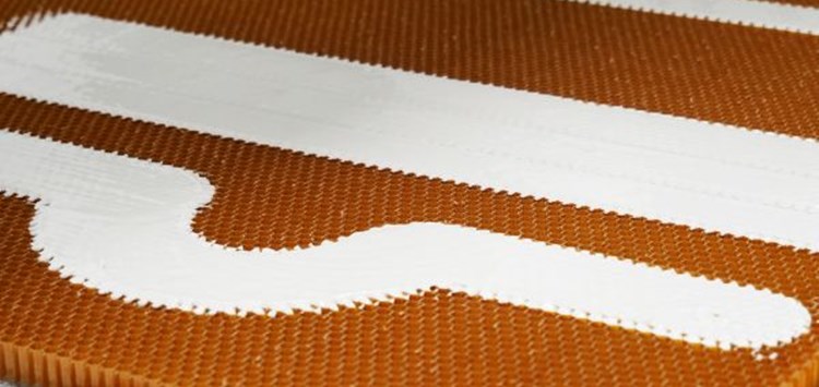

Die voll automatisierten Dosierlösungen von Von Roll, Airborne und ViscoTec für Honeycomb Potting in der Luft- und Raumfahrtindustrie erlauben ein geringeres Gewicht des Endproduktes, eine Reduzierung von Arbeitsaufwand und Materialverbrauch und sorgen für einheitliche, wiederholgenaue Dosierergebnisse.
Das Schweizer Unternehmen Von Roll hat einen Core Filler für Wabenstrukturen entwickelt. Das Besondere an dem neuen, schersensitiven und hochviskosen Material: Es ist bei Raumtemperatur lagerbar, hat eine geringe Dichte und ist mit mikrofeinen Glas-Hohlkugeln durchsetzt, um ein geringeres Gewicht im Endprodukt zu erreichen. ViscoTec sollte die automatisierte Verarbeitbarkeit des neuen Füllstoffes während des Entwicklungsprozesses testen. Und das in einem vorgegebenen Volumenstrom bei gleichzeitig schonendem Umgang mit dem sensiblen Material. Zusammen mit dem niederländischen Unternehmen Airborne, das Lösungen zur Automatisierung von Produktionsprozessen anbietet, wurde ein vollautomatisiertes Befüllen der Waben möglich. Eingebaut in eine Roboter-Dosierzelle dosieren die präzisen ViscoTec Dispenser an verschiedensten Stellen und mit verschiedensten Geometrien. Letztere ergeben sich zum einen durch die individuelle Programmierung der Robotik, zum anderen über das individuelle Düsendesign von ViscoTec.
