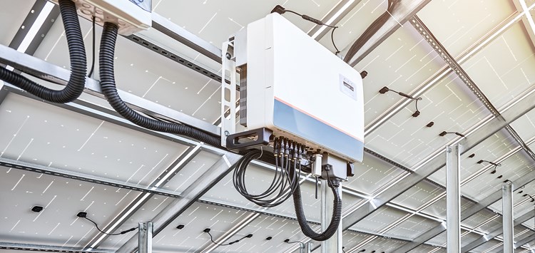

Von Leistungselektronik bis Sicherheitsabschalter bieten die Gießharze auf Silikon-Basis individuellen Schutz für langlebige Komponenten (Bild: anatoliy_gleb – stock.adobe.com).

In PV-Anschlussdosen, DC- und AC-Steckverbindungen sowie Kabelsystemen sorgen die Silikon-Vergussmassen für eine zuverlässige Abdichtung gegen Feuchtigkeit und UV-Strahlung. Auch integrierte Bypass-Dioden – entscheidend für den Schutz verschatteter Modulbereiche – profitieren vom Einsatz der 2K-Materialsysteme.
