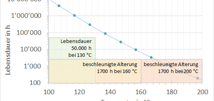

Temperaturabhängigkeit der thermischen Lebensdauer gemäß ASTM E1877 (Bild: IMP)

In der Praxis verwendet man Labortests zur Alterung im Zeitraffer, um eine Aussage über die Zuverlässigkeit der Materialien und der damit hergestellten Baugruppen zu erhalten. Aus den Ergebnissen der beschleunigten Alterung versucht man eine Prognose über das Langzeitverhalten abzuleiten. Anhand einer thermisch leitenden Vergussmasse für Leistungsumrichter werden hier geeignete Prüfmethoden und einfache Modellierungsansätze für die Alterung und Lebensdauerabschätzung dargestellt.
