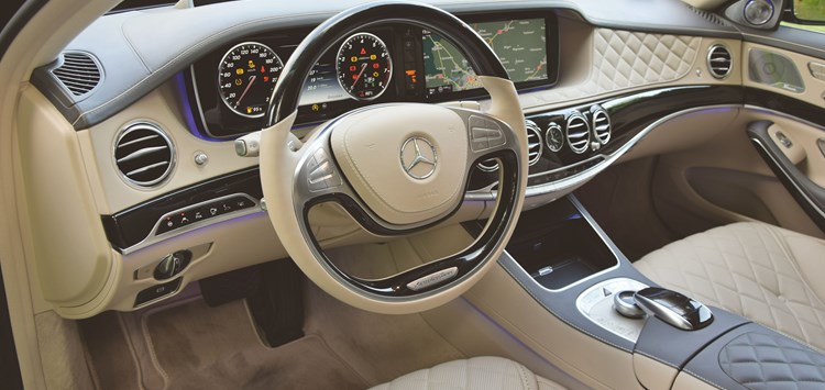

Besonders in Pkw- und Nutzfahrzeugcockpits müssen Displays eine gestochen scharfe Definition und Klarheit aufweisen (Bild: RAMPF Production Systems)

Ob Automobilanwendungen, mobile Geräte, GPS, Industriemonitore, Navigationsgeräte oder Wearables: Mit jeder neuen Generation von Elektronikgeräten verlangen Kunden nach höherer Leistung und verbesserten Funktionen. Das gilt auch für Displays (Bild 1): Bessere Lesbarkeit, höhere Strapazierfähigkeit, dünnere Designs und eine längere Lebensdauer sind nur einige der meistgefragten Qualitäten. Um diese Anforderungen zu erfüllen, kommt zunehmend die Optical-Bonding-Technologie zum Einsatz, die auf dem Fügen zweier – meist lichtdurchlässiger – Materialien mittels eines klaren Klebstoffes basiert. Die optimale Abstimmung von Verarbeitungsprozess und Material gewährleistet hierbei ein luftblasenfreies Ergebnis. Durch die Vermeidung eines Luft­spalts zwischen den Fügepartnern werden eine wesentlich reduzierte Lichtbrechung sowie verbesserte Kontrastwerte erreicht. Die Vorteile dieses Verfahrens sind:
