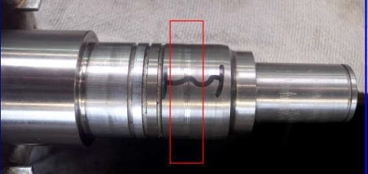

Radialwellendichtring – Laufspur auf der Welle durch Verschmutzung mit harten Partikeln (Bild: Helmut Winkler)

Immer dann, wenn Hydraulikzylinder oder Wälzlager vorschnell versagen, kann ein Dichtungsversagen die Ursache sein. Ungeplante Maschinenstillstände sind teuer und verursachen Stress und Hektik. Mit einer vorausschauenden Instandhaltungsstrategie kann das Schreckgespenst „Dichtungsschaden“ leicht gebannt werden – wenn den Instandhaltern die Ansätze bewusst wären.
Für das Versagen von Dichtungen kann es viele Gründe geben. Ein Instandhalter sollte deshalb verschiedene Aspekte bei der Fehlerortung berücksichtigen. Die folgenden zehn Dichtungsschäden sollte jeder kennen:
  • mechanische Schäden an der Dichtfläche (Kratzer, Korrosionsstellen oder andere Schäden)
  • Alterung des Dichtungswerkstoffs
  • Spaltextrusion bei O-Ringen
  • Mangelschmierung, schlechte Schmierstoffversorgung
  • Verschleiß der Gegenlauffläche
  • Wechselwirkung mit Schmieröl oder -fett
  • „Dieseleffekt“ – plötzliche Druckstöße im Hydrauliksystem
  • Dekompression
  • Montagefehler
  • falsche Dichtungsabmessungen oder im Ersatzteillager vorgeschädigte Dichtungen
Ein weiteres zentrales Dichtungsthema ist Werkstoff-Know-how. Nicht jede schwarze Dichtung ist aus NBR und nicht jede weiße aus PTFE. Eine NBR-Dichtung ist nicht gleich eine NBR-Dichtung und das gilt für alle anderen Dichtungswerkstoffe. Wer also Dichtungsschäden vermeiden möchte, darf sich in puncto Werkstoff nicht mit dem kleinsten Nenner zufriedengeben.
