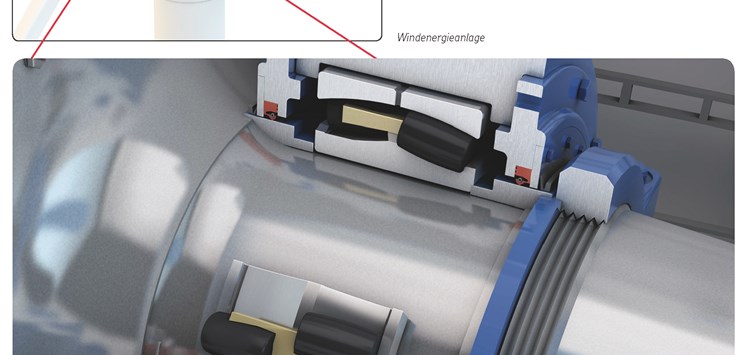

Hauptwellenanordung mit Pendelrollenlager und HRS-Dichtungen aus G-ECOPUR (Bild: SKF)

Dem Schutz moderner Windkraftanlagen dienen in erster Linie die Hauptwellendichtungen, die äußere Einflüsse vom Hauptlager und den Getriebekomponenten fernhalten. Außerdem verhindern sie das Austreten von Schmierstoffen. Um den aktuellen Herausforderungen Rechnung zu tragen, wurde eine spezielle Generation radialer Wellendichtringe entwickelt, die das extreme Anforderungsprofil der Windenergiegewinnung erfüllt »1.
Während für vergleichsweise kleine, zweifach gelagerte Hauptwellen oft noch „handelsübliche“ Wellendichtringe ausreichen, treten bei modernen, immer größer werdenden Anlagen mit hoher Leistung und teils einfach gelagertem Rotor deutlich höhere Lasten, Verformungen und Geschwindigkeiten auf. Dabei stoßen
bisherige Standarddichtungen schnell an ihre Grenzen.
