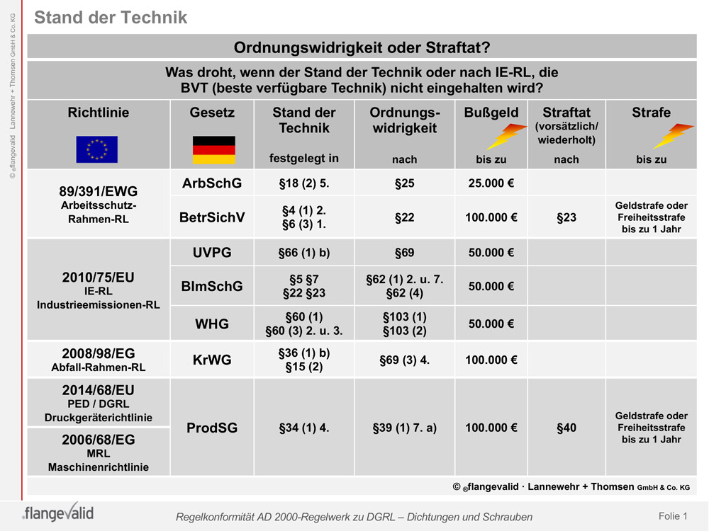

Die Anwendung des Stand der Technik bzw. der besten verfügbaren Technik (BVT), also der Entwicklungsstand fortschrittlicher Verfahren, Einrichtungen oder Betriebsweisen, der die praktische Eignung einer Maßnahme zur Erreichung des vorgegebenen Schutzzieles darstellt, ist die bekannte Voraussetzung für ein richtlinien-, gesetzes- und verordnungskonformes Verhalten. Das Abweichen vom Stand der Technik bzw. von der besten verfügbaren Technik ist eine Ordnungswidrigkeit bzw. – bei vorsätzlicher oder wiederholter Zuwiderhandlung – eine Straftat. Die Festlegungen hierzu, die Bußgelder und Strafen sind in (Bild 1) [1] zusammengefasst. Auch der mögliche Einsatz zur Erprobung zukünftiger Technologien wurde/wird in den Richtlinien und Gesetzen geregelt.

Bild 1: Übersicht über die Ahndung der Nichteinhaltung des Standes der Technik (Bild: Lannewehr + Thomsen GmbH & Co. KG)
