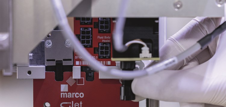

TCO bei den Systemlösungen – hier ein SJet-Ventil – nicht vergessen (Bild: marco System­analyse und Entwicklung GmbH)

Dies ist ein zentrales Entscheidungskriterium bei der Anlagenauswahl, weshalb wir den modularen Aufbau bis ins Detail verfolgen. Bei unseren Systemen lassen sich Ventileinsätze, Dichtungen und Materialzuführungen einzeln tauschen – schnell, gezielt, kosteneffizient. Das reduziert Servicezeiten und ist nachhaltig, da ressourcenschonend. Darüber hinaus verwenden wir die Pistontechnologie statt Ventil­einsätze. Für abrasive Materialien wie Glas- oder Aluminiumoxid-gefüllte Pasten setzen wir auf Dosierpistons, die mechanisch robuster sind und keine physische Dichtfläche benötigen. Diese sind bei abrasivem Einsatz oft die Schwachstelle. Hochviskose Wärmeleitpasten lassen sich mit unseren Follower-Plates zuverlässig und luftfrei fördern. Das System erlaubt eine konstante Materialversorgung bei minimalem Materialverlust und ermöglicht sauberes, effizientes Arbeiten.
