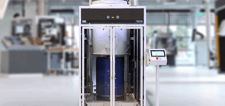

Re-homogenisieren niederviskoser hochgefüllter Materialien zu blasenfreiem Ergebnis mit SediPrepp (Bild: Atlas Copco EPS GmbH)

Eine vielversprechende Option ist der Einsatz wärmeleitfähiger Vergussmassen (Thermally Conductive Potting), die nach der Montage auch schwer zugängliche Bereiche effizient ausfüllen können – etwa in „Sandwich-Layouts“. Diese verbessern die Wärmeleitfähigkeit innerhalb des Bauteils und leiten die entstehende Wärme zuverlässig aus der Leistungselektronik ab. Dafür kommen niederviskose, jedoch gefüllte Materialien zum Einsatz. In großen Gebinden neigen Füllstoffe dazu, sich abzulagern. Die Stand-Alone-Lösung SediPrep für 200-l- Fässer (re)homogenisiert das Vergussmaterial und führt es blasenfrei und gleichmäßig aufbereitet dem Prozess zu – auch nach längeren Lagerzeiten.
