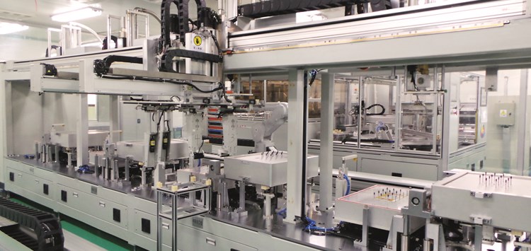

Beim Optical Bonding-Prozess wird das Silikon-Material flüssig appliziert. Im Gegensatz zu Acrylaten wird das Silikon allerdings nicht UV-gehärtet, sondern bei der Aushärtung kommt der selbstentwickelte Prozess „MaxVU-Prozess“ zum Einsatz (Bild: VIA optronics GmbH)
