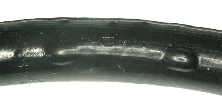

Blasen an der Oberfläche sind klare Hinweise auf eine Schädigung durch explosive Dekompression (Bild: O-Ring Prüflabor Richter GmbH)
