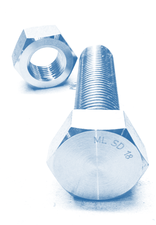

Sechskantschraube ISO 4017 mit Mutter ISO 4032 (Bild: Metlog GmbH & Co. KG)
