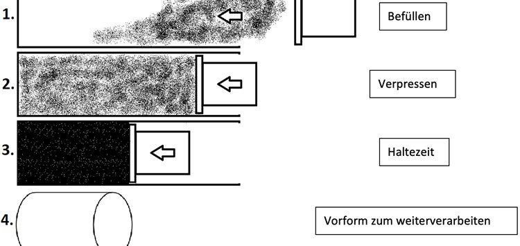

Das pulverförmige Polymer sollte bei Raumtemperatur zu einem Vorformling – i.d.R. in zylindrische Form – verpresst werden (Bild 1). Hierbei wird die lockere Pulverschüttung verdichtet und mit einem bestimmten Pressdruck komprimiert. Teilweise werden beim Mischen unterschiedliche Füllstoffe, wie z.B. Glas oder Silikat, sowie Farbpigmente zugesetzt. Der Pressvorgang sollte langsam, gleichmäßig und ohne Unterbrechung erfolgen. Nach dem Erreichen des maximalen Druckes sollte darüber hinaus eine Druckhaltezeit berücksichtigt werden, um ein Partikelfließen zu ermöglichen und um interne Spannungsspitzen oder Unregelmäßigkeiten abzubauen. Nach einer langsamen Entspannung wird der Pressling idealerweise für eine bestimmte Zeit spannungsfrei gelagert, um Spannungsausgleich zu ermöglichen.
