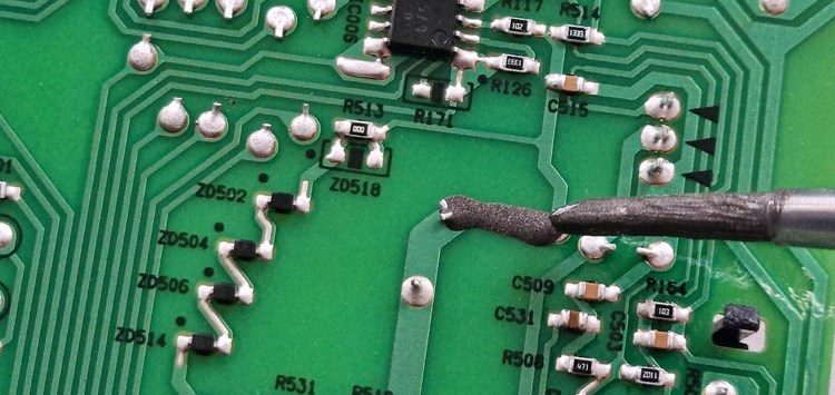

Bei dem silberhaltigen Hochtemperatur-Klebstoff Pyro-Duct 597 A handelt es sich um ein 1K-Produkt ohne organische Harze oder Lösungsmittel, das sich zur Montage von Drähten und Wafern (Bild 1) in temperaturkritischen Bereichen eignet. Es zeichnet sich nicht nur durch seinen exzellenten elektrischen Widerstand von 0,0002 Ω/cm aus, sondern lässt sich auch in einem sehr weit gesteckten Temperaturbereich von -55 °C bis +927 °C einsetzen. Mit dieser Temperatur-Obergrenze rangiert der Klebstoff weit über konventionellen, leitfähigen Epoxies.
