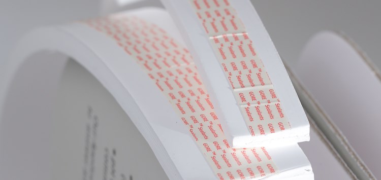

PTFE-Dichtungsbänder für chemische Anlagen (Bild: W.L. Gore & Associates GmbH)
