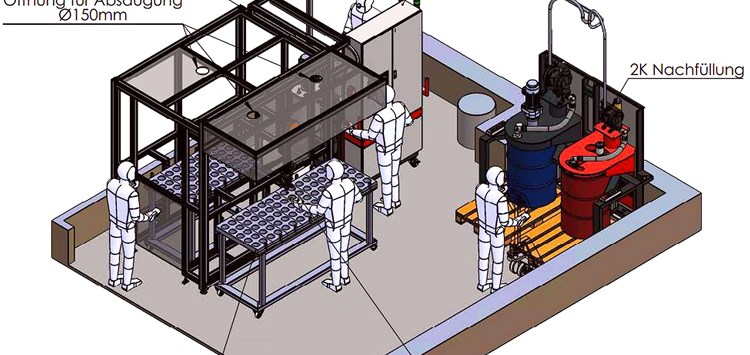

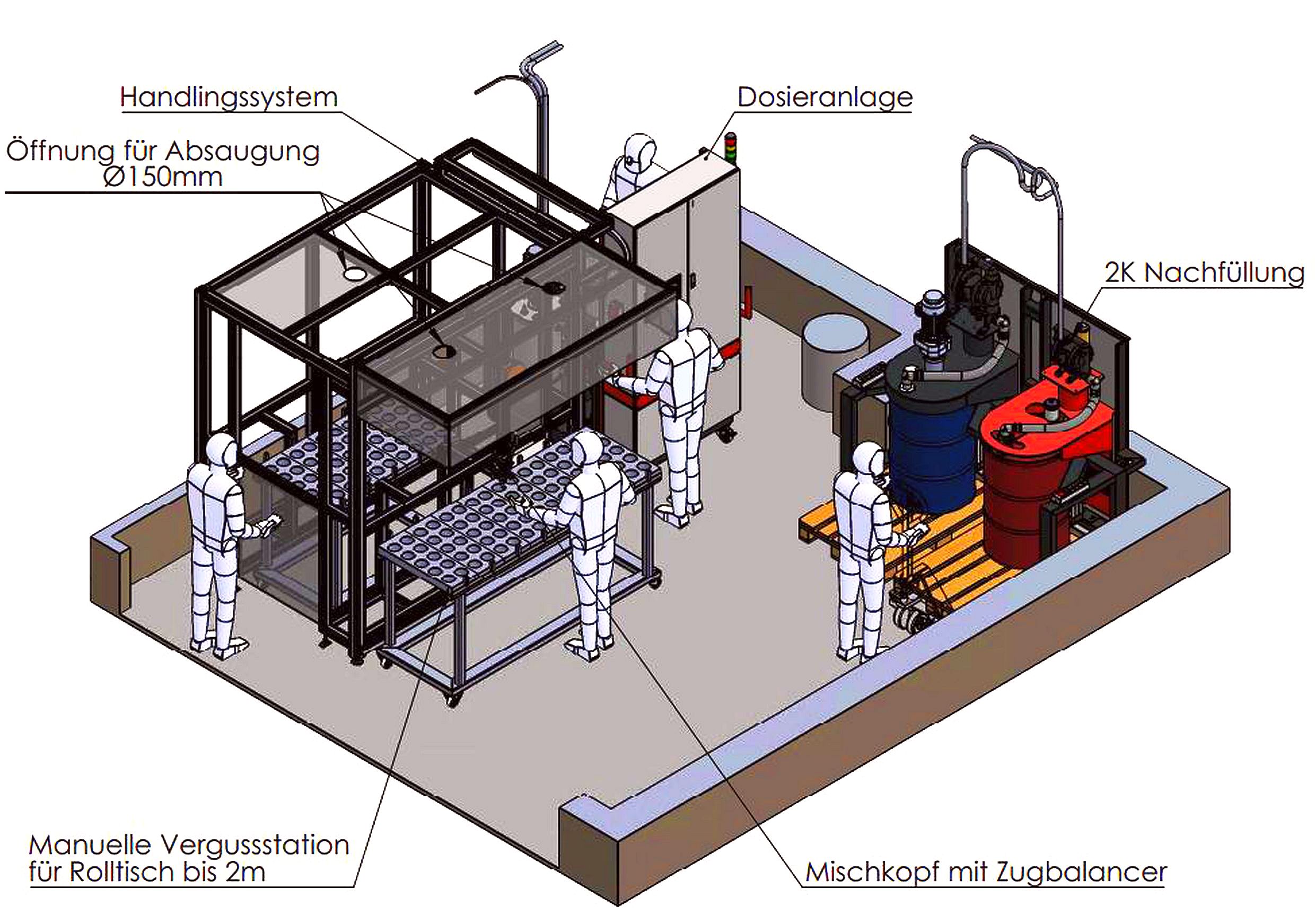

aus der Entwicklungsphase: Die Figuren visualisieren die einfache Bedienung und gute Zugänglichkeit der Elektroverguss-Station (Bild: Tartler Group)
26.10.2026 Vollautomatisierte Zelle aus drei Leistungseinheiten
Robotergestützte Systemlösung erhöht die Wiederholgenauigkeit im Elektroverguss
Die Automatisierung im Elektroverguss schreitet mit großen Schritten voran. So beauftragte z.B. ein namhafter Hersteller von Kontaktsteckern und Motorschutzschaltern die Entwicklung einer kompletten Produktionszelle aus Kunstharz-Dosier- und Mischanlage, Nachfüllstation und Vergusssystem. Ein robotergeführter Mischkopf sorgt dabei für hohe Effizienz und Wiederholgenauigkeit.
