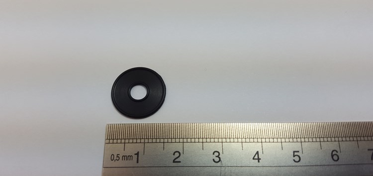

Membran aus einer neuen FFKM-Mischung mit hoher chemischer Beständigkeit (Bild: © Polycomp BV)

Für diese Anwendungen haben wir FKM-Typen mit Tg-Werten von -30 °C bis -40 °C entwickelt, die eine verbesserte chemische Beständigkeit gegenüber FVMQ aufweisen und die geforderte Lebensdauer wieder erfüllen. Eine weitere Entwicklung trägt den Anforderungen von industriellen Druckanwendungen Rechnung. Die Tinten, die in diesen Druckern verwendet werden, lassen Standard-Kautschuke und sogar FKM quellen. Dies ist mit Hinblick auf die Druckgenauigkeit dieser Geräte nicht akzeptabel. Eine Lösung sind Mischungen aus FFKM (Perfluorelastomer), die in Kontakt mit diesen Tinten nicht quellen. Für Mikropumpen für die Medizin, Chemie und Luftfahrtindustrie haben wir FFKM-Mischungen mit ausgezeichneter chemischer Beständigkeit und großen Betriebstemperaturbereichen sowohl für Niedrig- als auch Hochtemperaturanwendungen entwickelt. Gerade in diesem Segment sind die Anforderungen nicht nur hohe chemische  Beständigkeit, sondern auch Flexibilität bei niedrigen Temperaturen und die Langlebigkeit der Membranen sind von größter Bedeutung.
