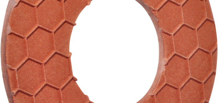

Segmentierte Omega-Verbindung mit EPIX-Oberflächenstruktur (Bild: Garlock GmbH)

Weiterhin spielt bei der Energiespeicherung oder bei der Energiegewinnung (Thema Brennstoffzelle) die Segmentierung von Dichtungen, also das Aufteilen in mehrere einzelne Dichtungssegmente, und ein Zusammensetzen der Segmente zu einer Dichtung bei der Montage eine große Rolle, da hier häufig Dichtungen mit 3 bis 6 m Durchmesser zum Einsatz kommen.
