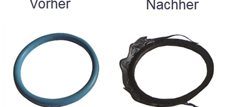

Elastomerdichtungen im CIP-Prozess (links vorher, rechts nachher) (Bild: Garlock GmbH )

Im Bereich von Lebensmittel- und Pharma-Anwendungen zeichnet sich ein Wechsel der Dichtungsmaterialien ab. Bei den jeweiligen Anlagenbetreibern ist die Anforderung einer gesteigerten Produktivität häufig leicht durch eine Verkürzung von Stillstandzeiten und durch kürzere SIP/CIP-Zeiten zu realisieren. Durch die Anforderung von höherer Reinheit des Produktes, verbunden mit Vorgaben von Ämtern, wird der Einsatz von hochwertigeren Dichtungsmaterialien notwendig. Bessere Prozesssicherheit, eine höhere Reinheit des Endproduktes und damit verbunden eine gestiegene Qualität und geringere Montagekosten sind mögliche positive Nebeneffekte. Bessere Dichtungsmaterialien bieten also nicht nur Vorteile durch die Chance einer gesteigerten Anlagenverfügbarkeit (und damit höheren Produktivität), sondern auch ein niedrigeres eigenes Risiko, u.a. durch die Prozesssicherheit vor dem Gesetzgeber.
