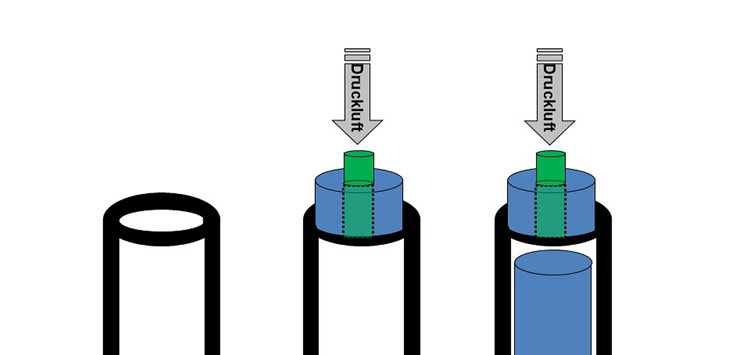

Links: Prüfteil, Mitte: Adaptiertes Prüfteil ohne Füllkörper. Rechts: Adaptiertes Prüfteil mit Füllkörper (Bild: CETA Testsysteme GmbH)
