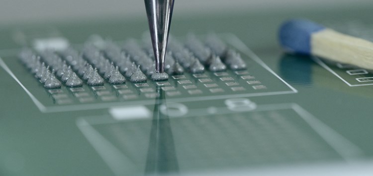

Dosieraufgaben im Wärmemanagement (Bild: ViscoTec Pumpen- u. Dosiertechnik GmbH)

Von Wearables über Elektrofahrzeuge bis hin zu Equipment für die Bereitstellung flächendeckender Mobilfunk- und Internetinfrastruktur – überall muss die Wärmeentwicklung und -ableitung beachtet und reguliert werden. In der Produktion dieser Produkte ist daher auf eine prozesssichere Auslegung des wärmeleitenden Materials sowie des dafür benötigten Equipments zu achten, um eine langfristig sichere Funktion zu gewährleisten (Bild 1). Das gilt sowohl für die Fertigung als auch für die Nutzung der Produkte danach.
