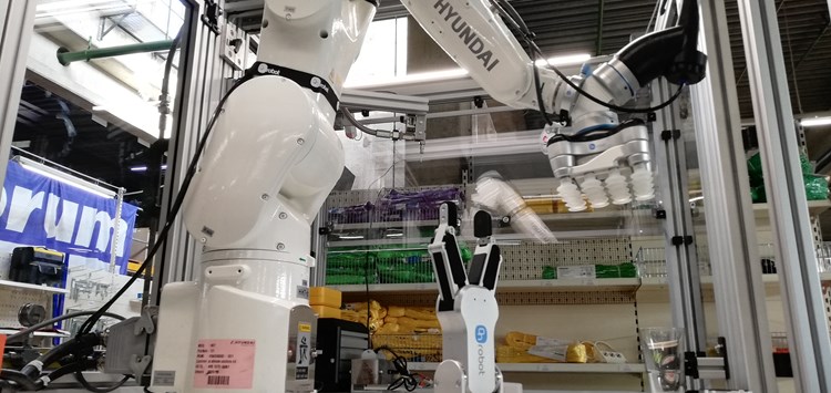

Automatisierung – hier im Laborversuch – sorgt für schnelle Taktzeiten – sofern die Prozesse beherrscht werden (Bild: AS Adhesive Solution)
