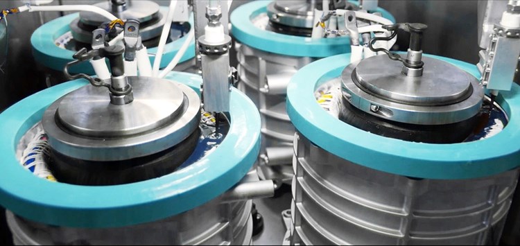

Vakuum-Dosierlösung mit optimiertem technischen Konzept zur Taktzeitreduzierung (Bild: DEMAK Group)

Um Taktzeiten zu minimieren, ist es in den wenigsten Fällen hilfreich, nur über die Automatisierung bzw. die Verfahrgeschwindigkeit der Achsen nachzudenken. Die großen Zeitfresser liegen woanders – in der Aushärtezeit der Bauteile, der Entgasung der Vakuumkammer u.v.m. Mit unserer patentierten CV-Technologie, in welcher eine vertikale Kolbenpumpe eingesetzt wird, sparen wir viele dieser Zeiten von Haus aus ein. Unsere Dosiertechnik „sitzt hinter dem Harz/Härterstrang“, weshalb wir z.B. kaum Technik innerhalb der Vakuumkammer „sitzen“ haben. Dadurch miniaturisieren wir die Kammer, und somit die Entgasungs- und Entlüftungszeiten. Das CVASE-System mit mehreren externen Kolbenpumpen pro Tank ist fähig, bis zu fünf Bauteile gleichzeitig zu vergießen. Dabei können alle fünf Vergussnadeln gleichzeitig unterschiedliche Austragsmengen dosieren und mit unterschiedlichen Vergussgeschwindigkeiten arbeiten. Somit ist es möglich, Bauräume in der Vergusskammer zu nutzen und unterschiedliche Modelle zeitgleich zu vergießen.
Als Hersteller von Maschinensystemen & Harzen ist es uns zudem möglich, die Systeme zu 100% aufeinander abzustimmen. So gelang es uns z.B. bei der Herstellung eines Turboladers, die Härtezeiten um ca. 60% zu minimieren. Durch Entwicklung eines neuen Harzes, kombiniert mit maßgeschneiderter Maschinentechnik, konnten wir den Prozess komplett neu denken. Hierzu steht ein großes Anwendungstechnikum bereit, inkl. der Einbindung aller Abteilungen aus Forschung, Entwicklung sowie Applikationstechnik. So können in kürzester Zeit Prozesse modelliertund kundenspezifisch angepasst werden. Und auch bei Taktzeiten gilt: Technik alleine löst keine Probleme. Jeder Anwendungsfall ist einzeln zu betrachten und nur eine direkte Nähe und enge Zusammenarbeit kann schnellen und nachhaltigen Erfolg sicherstellen. Deshalb setzen wir auch weiter auf Sonderlösungen mit 360°-Service aus Maschine, Harz und Automatisationsprozess.
