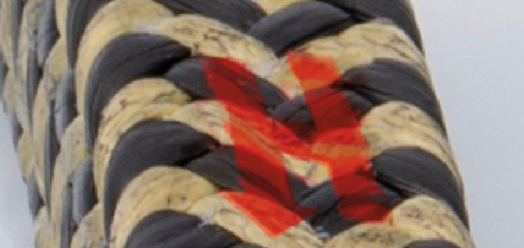

Laufflächenverstärkung mit einer Para- Aramid/PTFE-Garn Packung (Bild: ProPack Dichtungen und Packungen AG)
