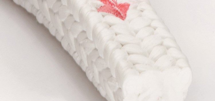

Moderne Hybridpackung TP63 – konform mit der Rahmenverordnung EG 1935:2004 (Bild: ProPack AG)

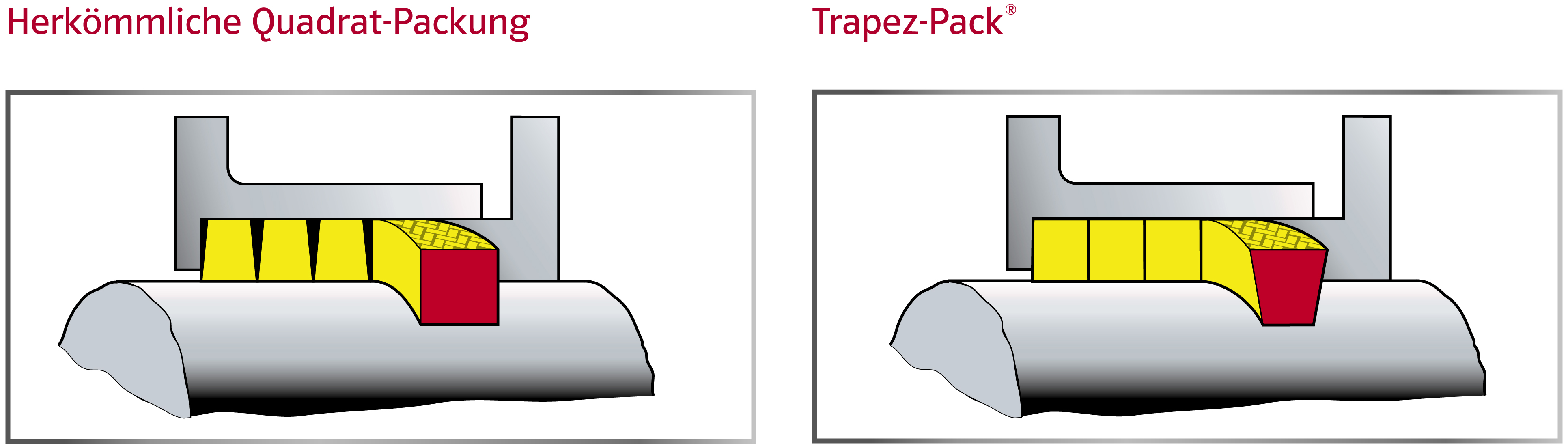

Manche Stopfbuchspackungen, die zur Abdichtung von Aggregaten in der Lebensmittelindustrie eingesetzt werden, entsprechen zwar den Anforderungen der EU-Verordnung 10/2011, sind jedoch für den Einsatz in Produkten mit Feststoffanteil und bei höheren Einsatzparametern weniger geeignet. Die neuartige, moderne Hybridpackung TP63 ist konform mit der Rahmenverordnung EG 1935:2004 und erweitert die bisherigen Einsatzgrenzen für Packungen im Einsatz zur Abdichtung von Pumpen und Anlagen in der Lebensmittelproduktion. Der Grund hierfür ist die Kombination aus verschleißarmen Aramid-Garnen mit wärmeleitfähig imprägnierten PTFE-Garnen in einer laufflächenverstärkten Flechtart mit Trapez-Profil. Die Stopfbuchse erhält durch die Formgebung eine gleichmäßigere Füllung und liefert dadurch eine bessere Dichtwirkung bei gleichzeitig reduzierter Brillenkraft (Bild 1). Die verwendete laufflächenverstärkende Flechtart steigert nicht nur die Abriebfestigkeit der Packung bei der Abdichtung von feststoffhaltigen Produkten, sie stellt auch ein verschleißarmes Laufbild der Packung auf der Wellenoberfläche sicher. Eine Querschnittsversiegelung mit einer speziellen PTFE-Imprägnierung schützt die Packung vor auskristallisierenden und aushärtenden Bestandteilen, die in das Innere der Packung eindringen und dort ihre Flexibilität und damit Nachstellfähigkeit beeinträchtigen können. Ein erwünschter Nebeneffekt dieser Behandlung ist, dass dadurch die Schnittenden beim Zuschnitt vor dem Ausfransen geschützt sind.

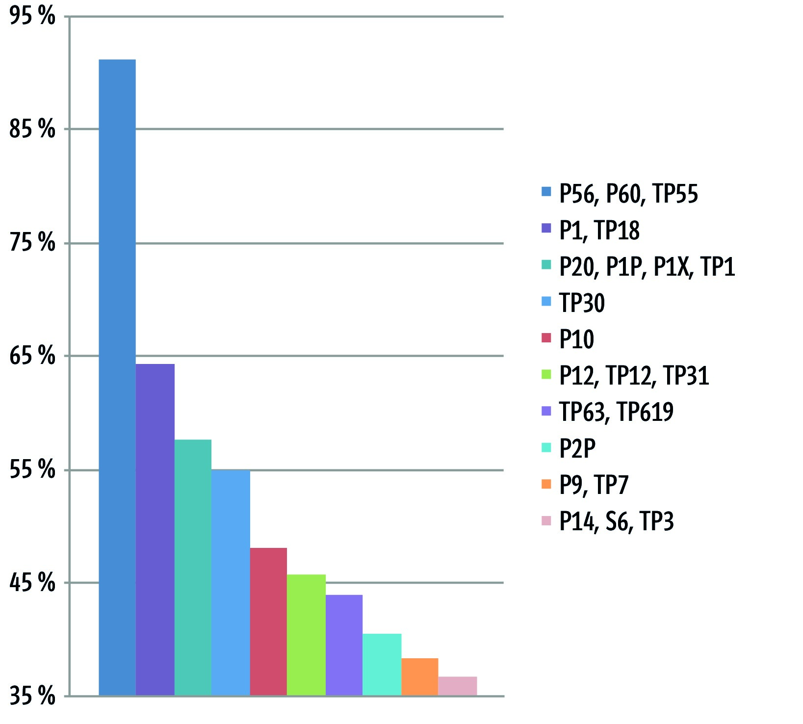

Erhöhte Wärmeleitfähigkeit
Ein weiterer Vorteil dieser Lösung ist die erhöhte Wärmeleitfähigkeit (Bild 2) gegenüber anderen weißen Packungen durch Verwendung einer wärmeleitfähigen Imprägnierung. Durch die Kombination der Garne ist eine verschleißfeste Allround-Packung entstanden, die fast über den ganzen pH-Bereich und auch bei feststoffhaltigen Produkten einsetzbar ist. Sie reicht damit bei höheren Laufgeschwindigkeiten und Drücken an grafithaltige, aber nicht für Lebensmittel zertifizierte Packungen heran.

Bild 1: Vergleich zwischen einer Standard-Quadrat-Packung und der TP63 Trapez-Pack® (Bild: ProPack AG)
Bild 2: Vergleich der Wärmeleitfähigkeiten verschiedener Stopfbuchspackungen (Bild: ProPack AG)
(Bild: ProPack AG)
